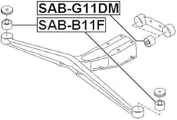

+++ Mi-au ramas aceste 2 bucati de bucsi pe care mecanicul nu le-a schimbat, din varii motive
Bushing assembly-differential mounting rear: 41322FE000 (G11DM in poza)
Cine le doreste, dati-mi un semn va rog +++

Nu le-a schimbat pentru ca trebuie depresate si nu e deloc usor, trebuie scos tot suportul diferential. Noah, parca eu m-as risca la o incercare. Iti dau PM.

Bucsele alea iti tin diferentialul, ii limiteaza toate miscarile, si are destule. Exista si filmulet pe yt cu modul de inlocuire, nu e deloc greu, mai ales ca placa suport se scoate cu totul, e relativ mica, iar bucsele se pot depresa/presa cu usurinta in menghina. Eu as zice sa le pastrezi si sa le folosesti candva.

(Motivul invocat ar fi fost ca sunt unele suruburi ruginite, si ca e munca multa, si ca apoi trebuie aliniate chestii pe acolo... nu stiu ce sa zic. Personal am insistat sa le schimbe, mai ales ca era cu masina bucati pe elevator  :-[ )
