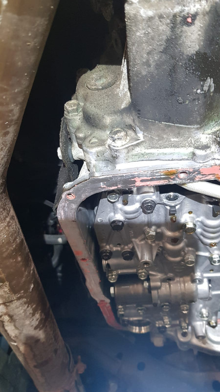

In proces de "super revizie" la 170k km:
- pe langa ulei motor , filtre - pus si injectia pe " masinaria" speciala de curatare pe care ati vazut-o la @Kkennyy pe topicul lui.
- schimbam ulei CVT - cu alta masinarie speciala - nu doar drain&fill - practic se inlocuieste uleiul in proportie de 99%. Celelalte 2 schimburi au fost facute drain &fill , se pare ca ala e mastic de fabrica, sau cei din Spania folosesc tot mastic rosu :)
- ulei diferentiale , toate de la Motul, conform specificatiilor
-comandat garnituri noi - vreo 3 la numar si desfacem si galeria de admisie - facem curatare de " primavara"- senzori , EGR...., deh, la fel ca la soba de la țara- asa e cu diesel-ul 😅
+ extra, montat o camera video de bord - fata - spate.
Practic vreo 2 zile de munca .

« Reply #105 on: March 25, 2021, 12:52:00 PM »
Ai avut un motiv anume pentru a desface CVT-ul ? La SMT se poate inlocui uleiul CVT cu o scula de la Motul care fix asta face, inlocuieste tot uleiul prin cele 2 conexiuni care merg spre radiator ca aici https://youtu.be/V4k4KtUG0dI?t=283
2011 Subaru Outback 2.5i CVT
2017 Subaru Outback 2.5i CVT Sport
https://www.hranitor-animale.ro/
Re: Outback 2.0D ,CVT, 2015
« Reply #106 on: March 25, 2021, 13:13:49 PM »
Salut, si aici la fel se face, dar nu poti inlocui sita de ulei, cea de jos din baie , fara sa o desfaci :) . Filtrul ala de sus, oricum nu il poti inlocui,doar daca dai cutia jos, altfel inlocuiesti doar ce e accesibil :) .
Am citit si eu povestile ...ca domne'..."farmacie" sa fie in service cand desfaci cutia..ca praf..am vazut si video-ul de la subiperformance cu un motor f ..tut ca s- a pus mai mult mastic si a infundat canalele de ulei....stiu ca sunt riscuri si aici , dar fiecare cu norocul lui  ;D, si in plus am mare incredere ca se face treaba buna.

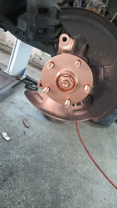

« Reply #109 on: July 14, 2021, 17:39:11 PM »
A venit vremea sa schimb discurile fata si placutele fata - spate si lichidul de frana.  Mi- a luat o luna de zile sa ma hotarasc ce sa pun si pana la urma am mers pe OEM, lichid Motul DOT 5.1 . Discurile " au dus " peste 175k km si placutele aproape 50k km .
Manopera cat cuprinde - degresat, curatat , culise unse :
Zici ca sunt noi  ;D
Le-am facut si rodaj in drum spre casa ...urmeaza alte cateva drumuri mai lungi unde astept sa se mai aseze.

« Reply #110 on: July 14, 2021, 23:00:10 PM »
Filetul prezoanelor nu trebuie gresat. Niciodata.
« Reply #111 on: July 15, 2021, 07:31:00 AM »
E photoshop la prezoane😅😅. Vaselina cuprata din tub s-a folosit la culisele de la etriere, cealalta pe care o vezi la prezoane nu este atat de greasy pe cat pare, e mai mult de protectie - a fost sub forma de spray . Eu zic ca s-a facut treaba buna...daca s-o desface roata ..Doamne Fereste...sper sa nu fie nimeni prin preajma . 🤞

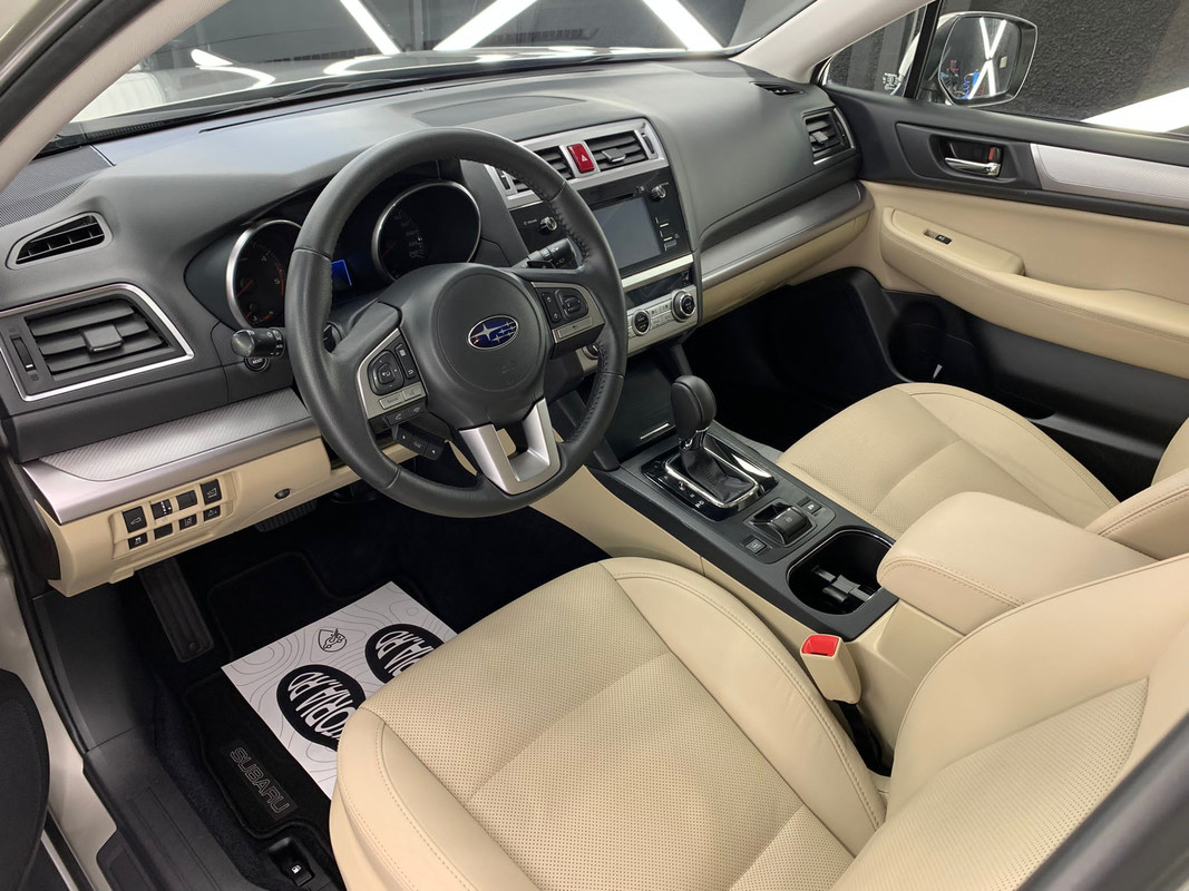

Ne pregatim de iarna ....curatat in detaliu interior exterior :
In rest, totul ok...ne pregatim si de ITP si revizia de 180k. Stie cineva cum e cu distributia la sobele astea pe motorina? Cand se strica sau exista un interval? Masina are in prezent aproape 6 ani ....

« Reply #115 on: October 26, 2021, 19:22:31 PM »
Arată de parca o vinzi.
Legat de distribuție cum scrie in planul de service.
  • 1388
« Reply #116 on: October 26, 2021, 19:45:31 PM »
Chiar ca :)
Arata frumos, intr-adevar.
Doar ca mie unul mi se pare mai logic sa faci asemenea detailing primavara, dupa iarna, nu inainte :)
Pt ca tocmai iarna se incarca masina si pe exterior si pe interior cu diverse de la drum, zoaie, sare etc.
Drumuri bune!
  • 14120
« Reply #117 on: October 26, 2021, 19:54:23 PM »
Arata foarte bine.
Lucrarea asta se face toamna tocmai ca sa nu se "incarce" cu de toate si ce ramane sa se spele mai usor.
  • 1388
« Reply #118 on: October 26, 2021, 20:39:04 PM »
Nu sunt de acord, dar fiecare face cum crede si cum ii place :)
Oricum, arata foarte bine!
Din poze, cel putin, arata ca noua.

« Reply #119 on: October 26, 2021, 21:05:10 PM »
@Xander - manualul e in Spaniola - nu stiu sa citesc, ca mama nu m-a lasat sa ma uit la telenovele cand eram mic .  ;D Stiu ca ai /ai avut diesel - ajuta si tu un biet forumist!  :police:
@Mihai are dreptate - am facut acest lucru tocmai sa se curete mai usor in sezonul de iarna. Tot la ei o spal asa ca le-am zis sa puna ceva ceara care sa nu se duca la prima spalare  Este singura spalatorie din Brasov unde se spala corect o masina . De cand am vopsit-o , doar la ei am spalat-o..si au facut treaba buna.
@ Dan - doar vopseaua si lacul e " nou" - de 1 an.
Nu o vand si nu eu am facut pozele...doar sunt beneficiarul. ;)
