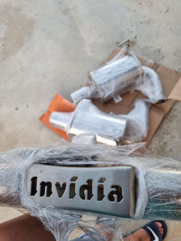

Nu ma mai satisface sistemul audio si ca aud tot ce se intampla la motor si sub masina, asa ca am luat boxe pentru casetofon.
Cica invidia sound system sunt cele mai bune. Nu stiu, nu am mai avut. Doar Blitz spec R am incercat pe wrx si ala mi s-a parut cel mai bun, dar cam spargea la basi pentru varsta mea de acum. Revin cu proba de sunet dupa montaj.
Si multumesc a zecea oara, Ilie, pentru pont.

Re: Frosty XT - Mambo no. 5
« Reply #366 on: September 12, 2023, 22:14:07 PM »
Dacă e așa bun pontul poate īl īmpărtășiți și altora. ;D Cred că l-am ratat dacă a apărut pe aici.
  • 14140
« Reply #367 on: September 12, 2023, 22:20:17 PM »
A fost one time offer doar pentru modelul meu. Oricum, omul are talent in a gasi chestii tari in colturi obscure ale internetului.
S-a gandit ca poate mai aduce veselie pe acest topic, mi-a dat link si restul sunt detalii.
« Last Edit: September 12, 2023, 22:20:52 PM by MihaiFlorescu »
« Reply #368 on: September 12, 2023, 22:22:17 PM »
Atunci felicitari pt. achiziție !!!

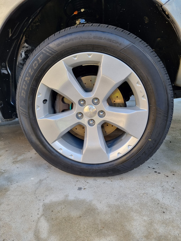

M-am dus si cu setul original la Top Wheels pentru sablare si powder coating. Da, toate 5. Ce rost avea sa plimb o rezerva inutilizabila. Avea anvelopa originala si roata fusese folosita bine.
Am curatat toate articulatiile cat de bine s-a putut si urmeaza sa vad cum se simt anvelopele astea. Pentru cei interesati o sa revin cu feedback. Sunt Dunlop Sport All Season. Le voi folosi din Octombrie pana in Aprilie.
Criteriile de alegere cred ca le-am mai spus pe un alt topic. O sa vad cum sunt pe zapada, daca prind iarna asta.
Cel mai mult ma intereseaza sa fie mai moi ca cele de vara in sensul de confortabile si sa am aderenta buna pe carosabil ud, plus ceva mai ok pe drumuri pietruite.

... urmeaza sa vad cum se simt anvelopele astea. Pentru cei interesati o sa revin cu feedback. Sunt Dunlop Sport All Season. Le voi folosi din Octombrie pana in Aprilie.
P-astea le am eu de 2 ani jumate pe ragalia de hyundai. Not impressed, dar oricum n-am gasit altele mai bune pe dimensiunea de carucior de supermarket. Posibil sa fie de vina si faptul ca n-am nici ABS si am asteptari prea mari de la anvelope :)
Cred ca depinde mult si dimensiunea si specificatiile. Am mers prea putin azi cu masina ca sa imi fac o parere completa. Primele impresii sunt ca volanul este mult mai usor si servo se bucura, si nu mai simt fiecare crapatura din asfalt - cea mai mare schimbare aici se simte, la confort. In rest este mai liniste in masina, rezistenta la inaintare mai mica, pe franare nu am apucat sa imi dau seama caci am mers usor si franarile au fost usoare. In viraje inca nu am tras de ele la limita sa stiu clar, dar dupa cateva giratorii imi lasa impresia ca initial intra mai usor in viraj probabil si pentru ca servodirectia nu se mai chinuie dar mid-corner pare ca botul vrea sa subvireze usor pana cand se aseaza. Aici cred ca lateralele moi sunt de vina.
Pana acum imi lasa impresia ca se potrivesc cu stilul unui mic SUV precum Forester. Nu stiu daca si cu XT, dar o sa vad.
Eu compar acum Summer Max Performance cu All Season, deci nu pot sa spun ca este corecta comparatia, dar imi confirma faptul ca una este orientata spre aderenta maxima pe uscat in detrimentul confortului si a consumului si alta tine la tavaleala de toate zilele cu accent pe confort.

La cum arata profilul lor, cred ca pe zapada vor fi cel mai putin eficiente, dar cum zapada nu prea e, nu stiu cat o sa conteze.
Iar pe off road, sigur se comporta ok pe drumuri plane, pt ca la urcari ai nevoie de ceva profil, crampoane sau macar distante mai mari intre crampoanele existente. Insa pentru daily pe sosea, cu un indice B la umed, se comporta sigur multumitor, dupa cum zici ca ai si testat deja partial.
